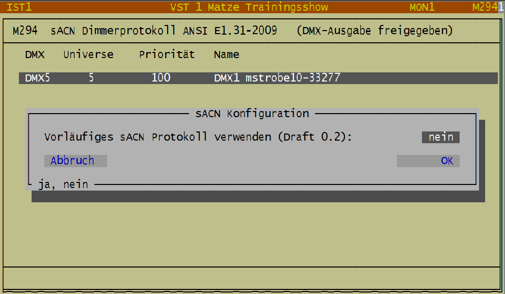

  2. Menü 294 aufrufen und dort zunächst über MENÜ die "sACN Konfiguartion" öffnen. Prüfen, dass "Vorläufiges sACN Protokoll verwenden" auf "nein" steht. (Es sei denn Draft sACN Ausgabe ist erwünscht.)
    Mit ENTER Eingabe für gewünschte DMX Leitung / Universum / Priorität öffnen und entsprechende Daten eingeben. Nun kann diese DMX Leitung in der Rangierung (Menü 206) vergeben werden.

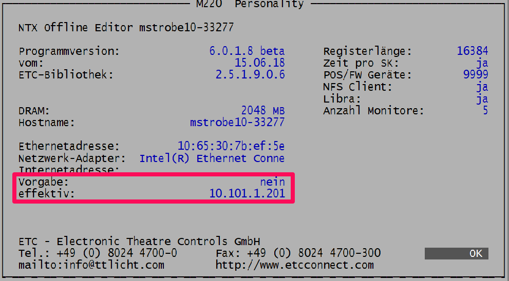

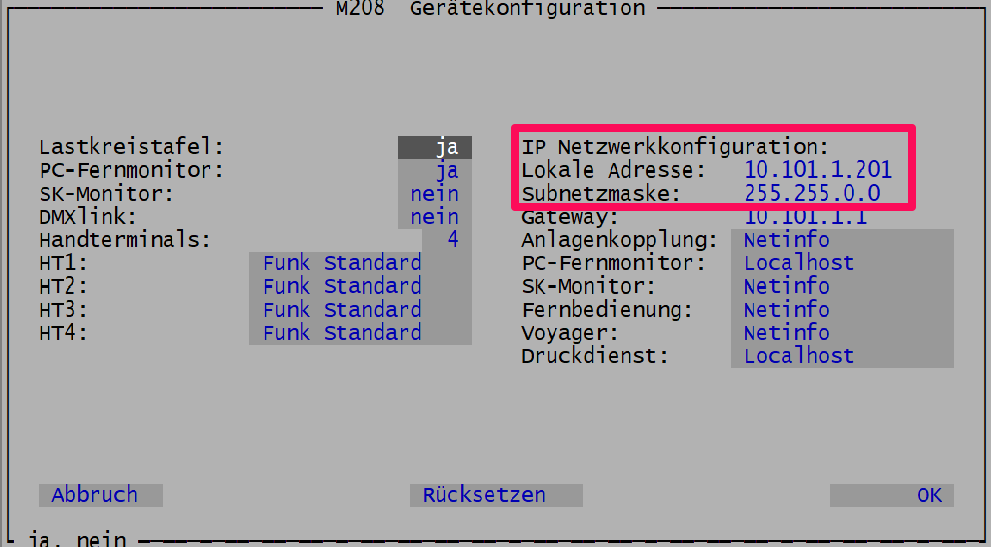

  4. Ggf. muss die IP Adresse der Anlage konfiguriert werden. Die Vorgabe IP Adresse liegt üblicherweise im Bereich 192.9.200.x -- ETC Netzwerk-Komponenten nutzen seit einiger Zeit allerdings den Adressbereich 10.101.x.y . Falls die IP Adresse geändert werden muss, Menü 208 (Gerätekonfiguration) öffnen und entsprechende Adresse und Subnetzmaske vergeben.
  5. In Menü 220 prüfen, ob neue "effektive" Adresse angenommen wurde. Die "Vorgabeadresse" kann auf einer anderen IP Adresse bleiben -- diese kann nur durch die Personality geändert werden.
